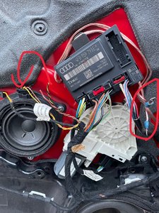

    Парни привет. Пока жду детали для подключения гейта, решил разобрать дверную карту, левую, переднюю. Музыка не играет там. Везде играет. И регулировать через MMI можно.
    Увидел то что на фото.
    Почему обрезаны провода как думаете?
    Слева провода на колонку которые обрезаны я подсоединил к обрезаны проводам, и она заиграла. Основаная колонка еле/еле играет только басом.Там все родное. Почему новых 2 провода провели непонятно( и оставили)
    Вообще куда должны идти провода от основной колонки? На усилитель?
    И я как вижу в родной колонке не 2, а 4 провода.
    Я как понимаю при переделке нужно перепиновывать усилитель. Может в этом и проблема?

    Вопрос решил. Оказывается хотели поставить другую акустику. Теперь все колонки работают.

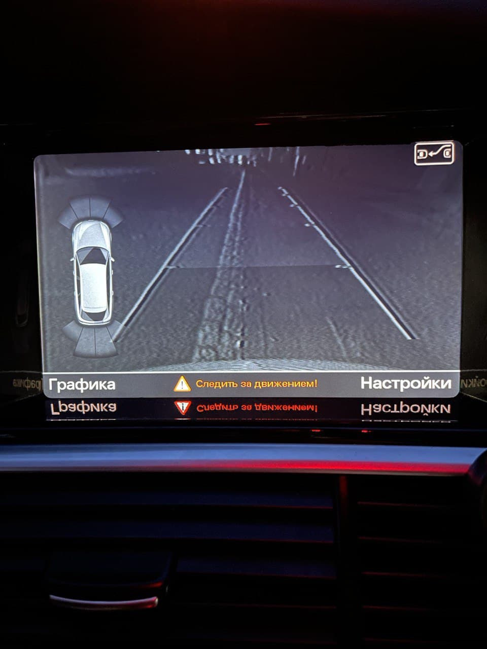

    Парни всем привет. Подскажите при смене на 3Г+ БУ камеры меняется? У меня стала камера ЧБ показывать, разобрал крышку багажника, смотрю разъём родной болтается для камеры, серый, мама, и камера подключается в какой то голубой разъём. Номер сейчас скину.

    Всем привет. Я как понимаю распиловке камеры тоже меняется при переходе на 3Г?
    Дело в чем. У меня стала камера верно белая. Сегодня стукнул по бардачку и заработала! Где контакты на камеру подходят подскажите пожалуйста. В этом месте. Я как понимаю на Гейт, а ещё куда?
  12. McRomik
    McRomik Живу я здесь
    19 июл 2010
    1.318
    A6/4F 3.0TDI 07г.→Facelift
    Гейт, питание блока управления, питание камеры, видео кабель от камеры, видео кабель на голову. На 2г схема немного другая, там видео на голову идёт через ТВ тюнер.

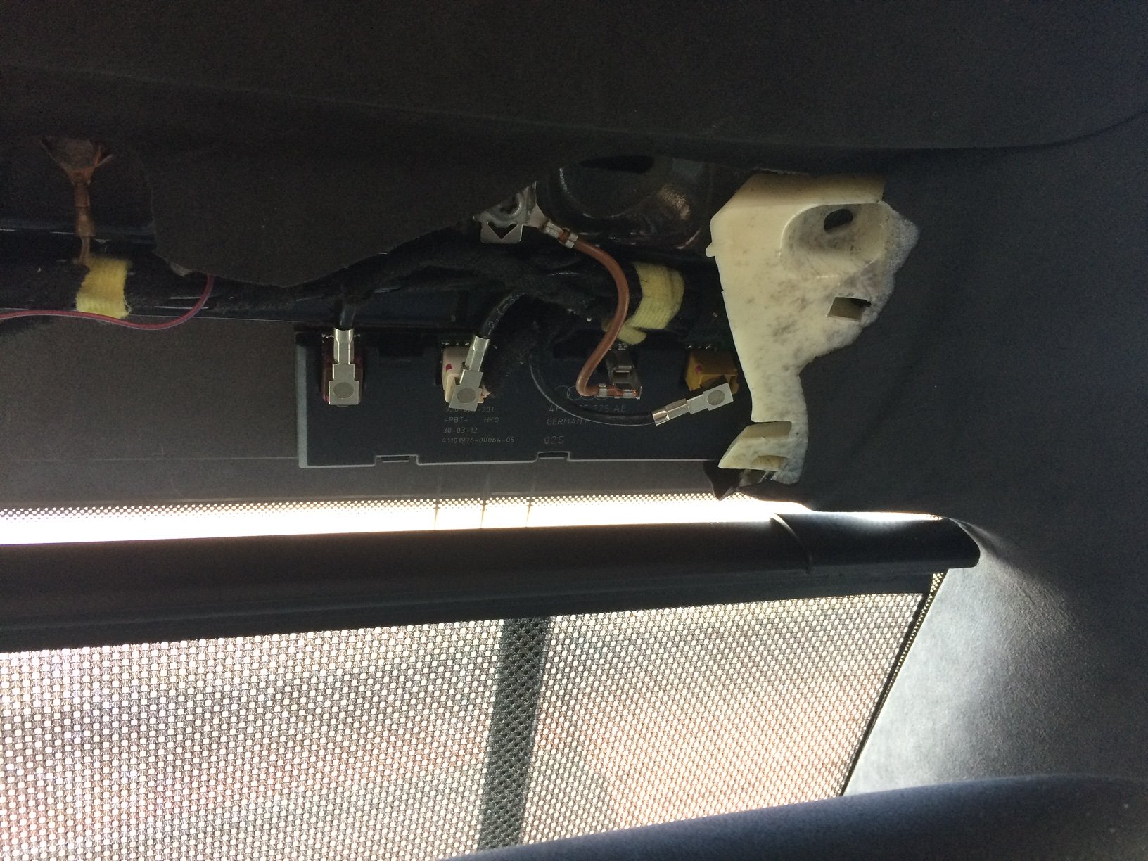

    Всем привет, кто может проконсультировать по замене антенн на заднем стекле (седан) при переходе с 2G Hi на 3G Hi? Стояли антенны 4F5035225P (справа, серый штекер) и 4F5035225L (слева, белый и желтый штекеры), надо установить 4F5035225AJ (справа, серый и желтый штекеры) и 4F5035225АС (слева, белый штекеры). По механической установке вроде подойдут, а вот по совпадению контактов на стекле есть вопросы
  14. McRomik
    19 июл 2010
    1.318
    В левом усилителе белый штекер в белый разъём. Он там единственный. Справа остался старый.

    т.е. правый усилитель можно не менять?
  16. McRomik
    19 июл 2010
    1.318
    Да, я не менял.
  17. Vadim_L
    Vadim_L Участник форума
    17 сен 2008
    319
    A6 C6 2.4 2007 BDW
    Тогда в левом рейсталловом 4F5035225АС всего один белый разъем, а у меня в доресте их было два белый (AM/FM1) и желтый (FM2). Как быть с желтым разъемом?
  18. McRomik
    19 июл 2010
    1.318
    Никак не быть. Желтый это промежуточная частота, в 3г не используется.
    Vadim_L нравится это.
