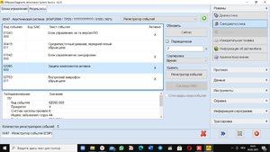

    Парни привет.Выручайте.Купил машинку, до меня человек переходил на 3G+ но походу не доделал. В голове уже залита ПО от 3Г+нави работает без проблем.Я даже не знаю куда копать.Сейчас мне прислал усилитель в конце с буквой P, понятно что он встал в защиту, но так же выдает ошибку не то ПО.Походу он вообще не исправен.Есть смысл его ремонтировать?Или проще новый искать?Я как понимаю его система не распознает как родной, и еще по ошибке блок какой то не закодирован.Что это за блок?
    подскажите какие блоки должны быть для 3G+? По Одису проверю номера блоков.И кто может залить прошивку или перекодировать удаленно, может поделитесь информацией?Буду признателен.

    А какой номер ПО вашего усилителя? У меня совпадает с номером самого блока. В 3г+ всё тоже самое что и в 3г, кроме самой головы разумеется. Если всё работает кроме усилителя, значит проблема скорее всего только в нём.

    А как понять какой номер ПО? Сегодня на Ebay нашёл ещё одни усилитель, потому что в этом даже номер через одис не определяется, или надо прошивку менять, или по другой причине не пойму.
    Как я понял менялось с 2 Г. Как понять ещё ошибку что не закодирован блок. Какой блок? О чем речь?
    Буду благодарен за мысли. Спасибо
