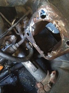

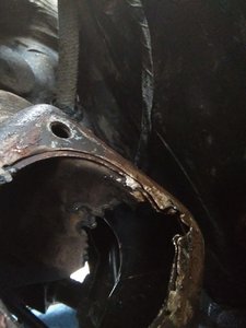

    Без засады ни как.:( Как оказалось, там изнутри усилитель стоит. Вобщем не даёт на низать гайки, бочиной упираются в него. Головку темболее не надеть.

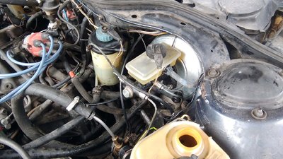

    Вобщем выжег электро сваркой мешающие гайкам части усилителя. Кому нужно красиво, придётся снимать педали и подрезать усилитель балгаркой.

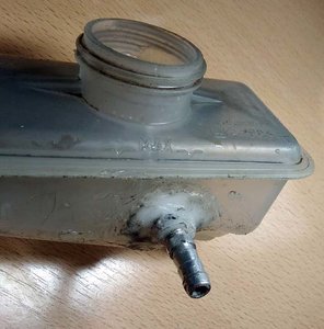

    Ещё засада с бачком. На десяточном нет писюна для сцепления. Усилил пластмассу и врезал штуцер. Всё установил, завтра буду пробовать.

    Китайских аналогов на С3 не существует. На 80ку 9т.р. Я не настолько богат. И то, без колхоза не обойдётся, т.к. тормозные цилиндры разные. Плюс цена тормозного цилиндра 3500р, в отличии от ВАЗовского 1 т.р. Плюс ВАЗовский легко разбирается и перебирается.
    Пока что на всё про всё ушло 1 т.р. (500р комплект ВАЗ и 500р пиво токарю) и 2 дня неспешной эпли. По накатанной можно и за день всё переделать. Я думаю разница того стоит.

    Вобщем переделал систему. Эффекта "Вау" как у многих после переделки, не заметил. Эффективность новых тормозов в принципе не отличается от той, что была на гидравлике.
