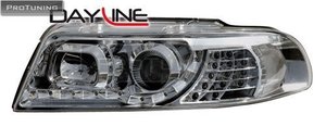

    А у меня вот такая стоит.. Фарами очень доволен))
