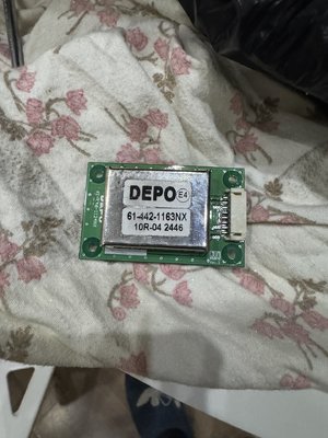

    Добрый день подскажите пожалуйста как подключить реснички в дорестовой фаре?на фаре доноре из ресничек идет два провода на разьем к этой плате и с этого разьема выходят два провода куда подсоединить эти два провода в дорестовой фаре?
      465,4 КБ
      34
