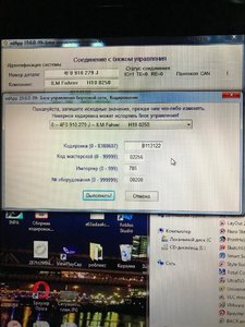

    Смотрите. Открываю главное меню, слева верхняя кнопка выбор блоков управления, выбираю 09 блок упр.борт.сети. Происходит соединение с блоком, справа нижняя кнопка Пароль доступа или как то так (пишу по памяти), захожу, предлагает ввести код 12151. Ввел код, закрываю это окно.Выше кнопка Кодирование (левее есть кнопка Кодирование II но она у меня в этом блоке не активна. Нажимаю Кодирование, открывается окно, скрин ниже. Дальше что? Или я вообще не туда попал?

    Вот изучай, поменять 4 от начала кодировки цифру, на соответсвующую твоей комплектации

    Спасибо большое! Буквально минуту назад я наконец таки нашел видео, в котором прям для чайников разжевано, что и как менять в кодировках. Теперь все стало ясно. Просто видимо мне так не везло, что везде где пишут о кодировании, пишут как о чем то само собой разумеющемся, и большую часть информации (типа это и так все знают) упускают.
    Вот для примера, вы Дмитрий пишете, что в кодировке надо поменять 4-ю цифру, и на вашем скрине это цифра 5.
    А я сколько не читал про кодировки этих ресничек, везде как под копирку пишут одно и тоже. В кодировке меняешь цифру 2 на 5 и будет тебе счастье. И ни разу не видел, что менять надо именно 4-ю по счету цифру в несколькозначном коде. Т.к. если менять именно двойку, то какую? В моей кодировке (0113122) этих двоек вообще две! А четвертая по счету так вообще стоит тройка!
    ПС а, ну конечно. Тройка в кодировке, это фары с AFS, которые установлены видимо только у меня на всем земном шаре! А у всех остальных это двойка, обычный биксенон.:facepalm2:
    Еще раз огромное спасибо!! Наконец то я вкурил, как это все кодируется. Пойду пробовать:hi:

    Докладываю. Закодировал наконец то! Вопреки тому, что везде пишут, что блок нужно менять на рестайл или точнее с последней буквой К, мой блок с номером 4F0 910 279 J дорестайловый успешно принял кодировку!
    После кодирования стер ошибки по габаритам и все заработало! Причем как и положено, с притуханием.
    Только галогенка отдельного дальнего не работает, но у меня такой задачи и не стояло.
    В общем эксперимент по скрещиванию дорестайловых AFS фар и рестайловых би-ксеноновых можно считать успешным.
