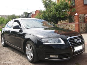

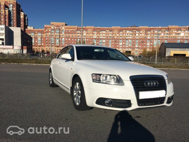

    Влад,знаешь же как бывает в ауди... :)

    И что ? Я имел ввиду что фары меняются 09 блок просто перекодируется без танцев с бубном .
    Бомж комплектации были есть и будут всегда )))
