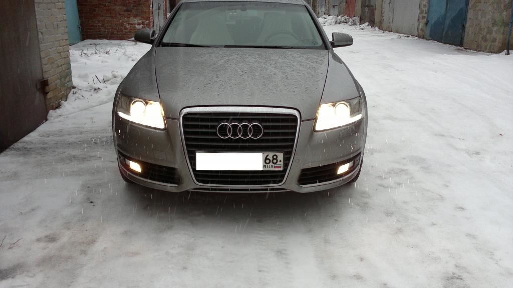

    Несчет переделки фар, отписался в соседней теме, уже давно есть готовые комплекты, просто меняешь фары и все работает как у рестайла... Цена вопроса около 850$ , причем не важно был штатный ксенон или галоген.

    Что нужно что бы дорестайл кузов поменять на рестайл? спереди
    Решетка обязательно менять или можно оставить старую?
    Фары с ресничками подходят под дорестайл бампер?
    Зазоров не будет?

    http://www.audi-club.ru/forum/picture.php?albumid=3060&pictureid=16393 Решотку менять.На 1й странице есть фото.

    Можно обойтись заменой фар и все, ну для полного счастья можно заменить фары с бампером( в комплекте которого идет все)
    Сколько стоит комплект бампера?
    Если менять решотку значит надо менять бампер, потому что все идет в комплекте

    Кстате с автором темы пробовали тупо подключить фару. Не работала ресничка и дальний свет.Вот если поменять блок бортовой сети может и периделовать не чего не надо.

    A6/C6 09г.
    Ратьков делал, там перепрошивать надо, так просто работать не будет

    На блоке бортовой сети стоит протекшен.При установке себе серво колонки я менял блок бортовой сети местные парни мне сняли за пору тысяч.Блок покупал естественно Б.У.

    Я себе поменял передние фары на рестайлинг и все работает отлично в том числе и поворот фар
    Отдал за фары 40 тыс с полной переделкой
