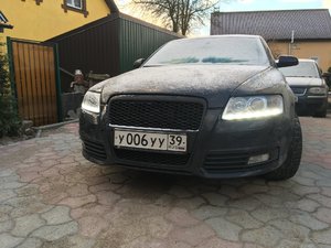

    Зазоры конечно полный ахтунг, даже на фотке видно. В реале вообще караул.

    Что за лампа в модуле где у рейстайла доп дальний(у дорестайла габарит) и как она реализована?Почему такой колхозно желтый поворотник?Притухание точно есть? По ночной фотке не понятно.Когда блок проверку делает по лампам, диоды помаргивают?Что за линзы стоят?Как свет?Есть фото ближнего и дальнего в темное время суток из машины?

    1. Лампа в комплекте была, я ее не смотрел. Н7, наверное. Дальний и моргает, и светит
    2. Поворотник сам белый, желтые лампочки из старых фар вытащил
    3. Притухание точно есть при включении ближнего. Насколько сильно хз, не с чем сравнить
    4. Ничего не помаргивает
    5. Как свет пока не скажу, ночью еще не ездил. Надо поставить для начала нормальный ксенон и отрегулировать. Но на первый взгляд свет раз в сто ярче, чем на старых конченых фарах.

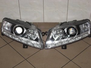

    Вот в таком состоянии комплект стоит 45т, но 99%, что они уже не светят, ибо им минимум 5 лет уже, значит надо менять либо восстанавливать отражатели. Плюс блок света. Можно дешевле, но и состояние будет соответствующее:hi:

    Я бы так не утверждал что прям 99% процентов.У рестайла и дорестайла отражатели разные.И прям вот таких проблем как у дорестайла нет.Свет у рестайла лучше.Устриц ел, фару не одну раскурочил.Когда себе переделку делал мне обошлось это все удовольствие в бюджет намного меньше.Но все сделано в штате ессесно.
    Мастеру то скажи что руки кривые у него,зачем такие зазоры выставил.Или сам поправь или эти фары не становится по другому?

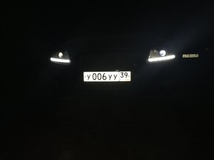

    Сегодня получилось выехать в темное время суток. Сделал спонтанное фото. Фары еще не регулировал, лампы стоят двухлетние подсаженные Sho-Me, но разница с тем, что было небо и земля:) Машина под фонарями стоит
    Все остальные испытания после замены ламп и регулировки

    Прикольно снег в Калининград еще не завезли...С прозрением..Отрегулируешь, лампы поставишь хорошие и покажешь,а то мне кажется... но очень синея граница?

    До нас он доходит редко и мало:) Да, синева присутствует немного
