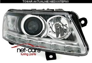

    Поменял наконец-то фары. Поставил неоригинал а-ля рестайлинг. Вот такие IMG_0560.JPG
    Сделаны для дорестайла, лампочки с блоками переставил и поехал)
  14. Грошихин Роман
    Грошихин Роман Живу я здесь
    25 дек 2011
    1.955
    A6C6 2008г 2.0TDI
    Что за фирма? Во сколько обошлись?

  16. GS39
    GS39 Участник форума
    20 ноя 2015
    171
    A6C6 3,2 FSI Q
    Depo. Обошлись в 25, а так за 30 с чем-то предлагали их же на заказ привезти
  17. Грошихин Роман
    25 дек 2011
    1.955
    A6C6 2008г 2.0TDI
    А как реснички работают, как на оригинале, с притуханием?
    Переделывать ничего не надо? Установил, соединил штекера и все?
  18. GS39
    20 ноя 2015
    171
    A6C6 3,2 FSI Q
    С включением ближнего притухают, с поворотником нет. Дальний работает. Переделывать не надо ничего, они под D2S лампу сделаны
