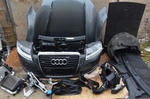

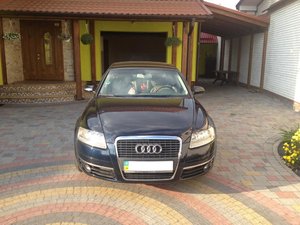

    Здравствуйте. Буду переделывать свою Audi A6 C6 2.7 TDI 2008 года в рестайл. Купил уже всю морду от 2009 года с фарами бы-ксенон. Жду доставки с Польши. Перечитал уже всю тему. Интересно что у меня получиться. Постараюсь полный отчет сделать, сам не электрик, но с ними буду в паре делать, записывать и отчет делать. Думаю с Вашей помочью все получиться. В вложении новая морда и старая.
