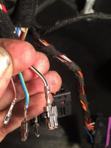

    Вобщем начитался я тему про замену фар, и решил поменять свои убогие фары от рс6 на фары просто рестайл 11 года Машина аллроуд 2008. В итоге сложилась одна проблемка 09 блок кодировку принял, а вот про перепиновку разьемов вообще беда там-же все фишки разные, и не кто не удосужился об этом предупредить.
    Вобщем вопрос кто как решал данный вопрос с проводами в руке на фото? Изолента в помощь или искать разьемы ?
    И кто-то внятно может сказать если всё сделать так ..
    То фары будут работать как оригинал на рестайле ?
    ТРЕТИЙ ВОПРОС ЧТО-ТО ПОДОБНОЕ НА НЕАДАПТИВНЫХ МОЖНО ЗАМУТИТЬ ?

  10. valex470
    valex470 инжеНЕГР
    24 янв 2011
    1.369
    Тюменская обл.
    Q7 4m 3.0 TDI `16 7seats
    нет. на видео демонстрация именно адаптивной подсветки (точнее её части в виде статичных ламп подсветки поворотов)
    Они (эти лампы) как и моторы адаптивного поворота линз управляются отдельным блоком
    Так что никак.
    Нут так у РС-6 распиновка отличается как бы
    В эльзе есть схемы

    На фарах от рс внутри фары пины были переделаны.
    Скажите про ресничку плиз, и где купить пины из наличия которые на фото ?
  12. _T_
    _T_ Участник форума
    9 мар 2013
    112
    Allroud 3.0 TDI
    Вопрос решился, купил пучек косы с разьемами на разборе за 200р. Через пару часов отпишу про ресницы и как они работают, если работают вообще ))))
