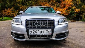

    У меня с лайн бампер встал без проблем, хорошо что решетка радиатора тоже эсочная была...
