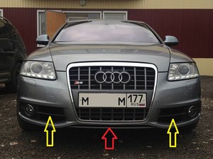

    У меня сейчас бампер с-лайн в покраске(такой же как на фото).Решетки под ПТФ лежат дома.Вот кручу их,не пойму.Они ставятся просто так без сеточек или еще что-то.Получается просто открытые дырки,так?.На фото желтыми стрелками указал.И еще указан нижний спойлер красной стрелкой-он красится в цвет бампера,да?

    За решетками еще должны быть заглушки, нижний спойлер если новый, его красить не надо, он окрашенный идет, если не новый, то он краситься в серый цвет
    Могу на своей сфоткать если не понятно :hi:

    Хотя на фото видно, что спойлер нижний, серый, как и рамка номерная на решетке, это правильный цвет

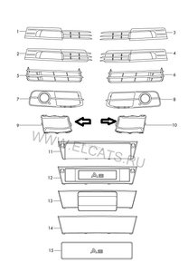

    А по решеткам, если у тебя за решетками интеркулер, то ставиться без заглушек

    Спасибо,по нижнему спойлеру понятно.Насчет интеркулера не знаю,машина в сервисе в процессе сборки.Если движек 3л tdi наверное должен быть.Даже не знаю заказывать эти заглушки.Я так понимаю они на фото поз.9 и 10.

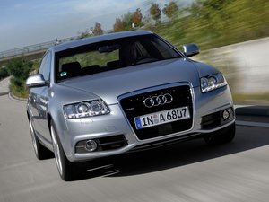

    Вот нашел фото такой ауди-похоже там крышки все-таки стоят.:shock:

    на ТДИ у вас интеркулеры стоят справа и слева
    за бампером стоит пластиковая направляющая потока воздуха чтоб они лучше охлаждались

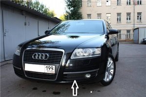

    Только не пойму-вся эта конструкция стоит на рестайле с-лайн или дорестайле обычном тоже?У меня же дорестайл и насколько помню там стоят решетки ПТФ почти полностью закрытые.Не знаю как они кулеры охлаждают.Фот пример фото.

    Видимо у тебя, до тебя, кто то менял их, и поставил с заглушкой
