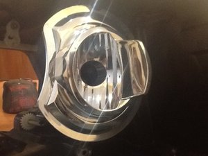

    Отражатель со столбиком с одной стороны, у меня валяется такой могу показать

    Да нет , показывать не надо , значит он и даёт боковой свет ? Я правильно понял ?

    #631 Siem654, 27 мар 2013
    ну да форма сделана так чтоб светить в поворот, только на фарах с AFS
    но только как дальний в нем смысла нет по моему

    У меня один в один.

    Вижу столбик , да отражатель - светит в бок ! Ну это в регулировнной фаре , понятно :nod: , а я то думал , что речь шла о дополнительной фаре , поэтому и спросил о чём речь ! Теперь понятно , вопрос считаю исчерёпаным . Спасибо ! :hi:
