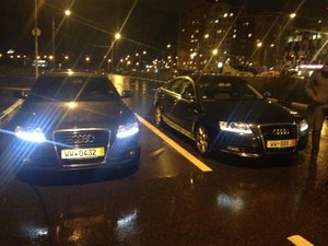

    Пфф.. На встрече клуба поставим обе за машиной и посмотрим )

    Ну так что же ты вчера не приехал то, сразу и посмотрели бы-я то был! А теперь только через пятницу, в следующую если приеду, то на БМВ

    А я был..это вы сэр опаздываете...
