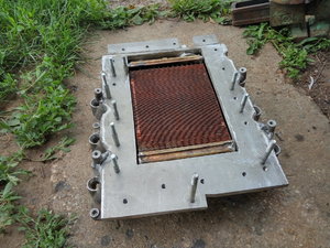

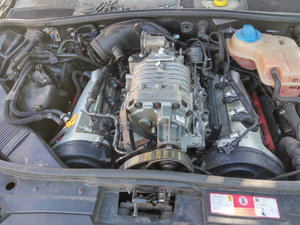

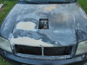

    Машина ездит. Пробег на этом двигателе 32000 км, полет нормальный.
    Установка компрессора продвигается потихоньку. Сейчас его примеряю к машине. Все уперлось в капот, в прямом и переносном смысле. Буду делать на капоте горб, места не хватило 3-4 см.

    От чего теплообменник? Хорошо влез.

    ВАЗ 21-какой то, с отпиленными с каждой стороны по каналу охлаждения.
    От 2.8 мне головы нравятся больше, они проще и из-за этого должны быть надежнее. Имею ввиду отсутствие таких фазовращателей как на 3.0. Посмотрим как поведут себя головы от 3.0.

    До компрессора пока руки не доходят. Сейчас делаю капот с горбом.
