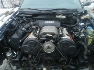

    Поставил двигатель! Пока без компрессора. Все работает отлично.
    При установки пришлось подгонять патрубки охлаждения, сложного ничего нет. Нужно еще поменять один болт крепления коробки. В остальном все как обычная замена двигателя.
    После установки, внешне, двигатель ничем не отличается.

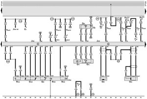

    G72 это датчик температуры, провод 1, думаю, общий с расходомером, его нужно оставлять и к нему запаралелиться, провод 2 аккуратно вытащить и удлинить до датчика. Думаю сделать так.

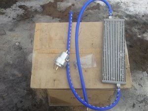

    На днях поставил вот такой комплект для охлаждения АКПП.
    Колхоз, конечно, но работает.
    Корпус термостата самодельный. Сам термостат от ГАЗа открытие при 70 градусах. Брал наспех, лучше взять от ВАЗа, он меньше.

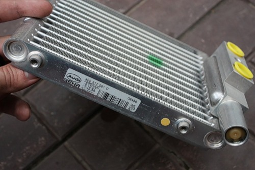

    Интересно, какая температура открытия термостата, встроенного в доп. радиатор жидкости АКПП, который ставился с 2002г. на 2,7 (устанавливался за левым интеркулером). Может кто находил инфо в эльзе или какой ссп-ишке?

    термостат встроен в сам радиатор и есть его неотьемлемой частью. как отдельная деталь не существует
    вот он в цилиндрической части
