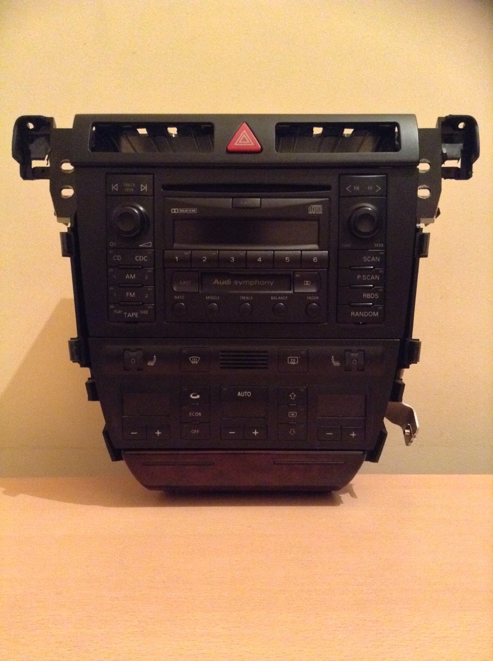

    добрый вечер ! Я не давно купил а6 с5 1999 и хотелось бы переделать на 2 дин рамку я нашел в сборе с с магнитолой климой! короче как стояла на машине так и можно снять! Сам делать не буду знакомый сказал зделает! Ну вот один вопрос мозги надо прошивать под этот климот контроль или магнитолу! Или просто все подключить как было только это! У нас город маленький таких машин 8 так что не кто не знает! Подскажи пожалуйста! Спасибо!
  3. lordk
    lordk Завсегдатай
    11 ноя 2006
    677
    Audi A6C5 1.8T AWT РКПП 2004г.
    Ничего прошивать не придётся, если перекинуть внутренности твоего старого климата в корпус от климата 2DIN. Я так сделал. Подпиливать и переделывать там ничего не надо. Магнитола на ЭБУ так вообще не влияет.

    У меня дорестайл, 2000 года с 1 din, прочитал тему, так и не понял, если брать 2din климат с рестайла, то внутренности от моего с кнопками не подойдут? Хочу с кнопками подогрева сидений - у меня их нет. Рециркуляции на моем климате нет. Какой климат мне искать - рестайла или дорестайл?

    Он с рециркуляцией, у меня ее нет, на ее месте кнопка вал. выкл.

    Меняется не толь ко климат, но и вся борода в комплекте. Проще сразу купить комплект такой

    я в курсе, только где такое купить в нормальном состоянии за приемлемые деньги?) без магнитофона, с накладкой на МКПП и накладкой центральной консоли.
