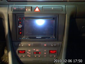

    Уровень сигнала с линейников слабый. В результате саб и задние динамики играют тише передних. Кто на форуме подключал к линейникам? Хотелось бы побеседовать и узнать как звук и громкость....

    У меня на магнитоле регулируется уровень линейников, если их включить для саба.
    Задрал на максимум и уровень в передних и задних стал одинаковый.
    А ещё можно фейдером поиграть(баланс между фронтом и тылом), так было на старой магнитоле, на ней не было линейников, а подключено было через силовые выходы(вместо задних колонок).

    Надо будет попробовать! У меня тоже выход регулируется если выбрать саб вместо выхода на задние динамики... А чем линейный выход саба отличается от линейных выходов на задние динамики кроме того что он регклируемый? Звук поменяется если использовать выход на саб вместо выхода задние динамики, соответственно подключив всё это к штатным задним колонкам и сабу с усилителем...

    У меня(на слух) ни чем не отличается, кроме регулировки уровня.

    Спаял предварительный усилитель и сегодня подключил через него саб с задними динамиками. Всё заработало так как надо. Ничего не щёлкает и работает чисто на заглушенной и заведённой машине... Скоро приедет правильный блок климата, тогда и всё сфоткаю окончательно, что получилось.

    Поставил правильный климат. Вот как всё стало выглядеть!
