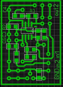

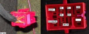

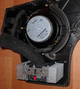

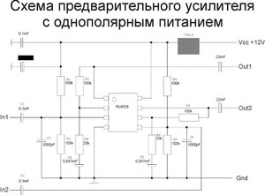

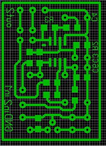

    Для тех кто хочет оставить штатный усилок задних колонок+саб выкладываю схемку предварительного усилка с печаткой под SMD-компоненты. Усилитель подключается входом на лин.выход новой магнитолы, а выходом к желто-зеленому разъему проводки. Запитывается от АСС. Не забудьте подключить управление штатным усилком в том-же разъеме. Всё это отлично работает не только у меня, а на еще двух шестерках с точно такой-же компоновкой штатной аудиосистемы.
    И еще по аудио-теме:есть опыт установки лин.входа (для мр3-плеера) в Хорус блаупункт, Дельта СС, отлично работает на 4-х ауди уже около 2-х лет.

    lordkМожно сделать так: протянуть по борту провода для задних динамиков до разъема в багажнике, отрезать (не "под корень" конечно) провода динамиков от фишки и соединить с проводами от головы. Собрать или купить промежуточный усилок и от линейника запустить штатный саб, если, конечно, не передумаешь его оставлять в системе.

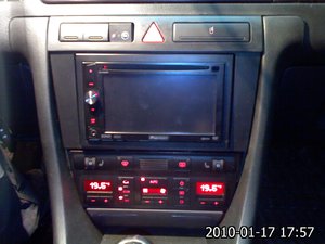

    Вот что получилось после приобретения рамки. Вроде нормуль всё, только зазаоы между блоком климата и бородой великоваты. Может я климат однодиновый взял? Брал с буквой G на конце... Ничего не подпиливал...

    Я думаю сможешь, только подпилить снизу надо будет наверное, а возможно и не надо ( у меня бы вошел мой климат без подпилки легко, но нужны были крутилки для обогрева сидений). У меня правда рестайлинг...
    2DIN климат вроде уже немного...

    Выглядеть будет очень колхозно! Видел в сети, один немец сделал фотоотчёт. На климатах разных лет разные скругления. Будут Офигительные щели!

    Климат неправильный. Этот намордником закрываться должен, потому зазоры такие вышли. У двухдинового климата верхние углы острые, бока четко по зазорам.
    Присмотрись к разнице:

    Понятно... Из тех что ты мне написал вот здесь http://audi-club.ru/forum/showthread.php?p=3677330#post3677330 ничего не было на тот момент подходящего на разборках. Брал этот климат, там же где и клетку и пепелку. Судя по разговору человек там грамотный сидит. Объяснил чем пепелки отличаются и т.д. Говорит только морду климата и корпус переставишь и всё. Та к и вышло только морду и корпус переставил и всё. Сказал что надо климат от машины с 2DIN и подогревом сидений. Дал мне с буквой G на конце и сказал что это то что мне надо. Попробую у них поменять его на нужный. А какие климаты мне пойдут, если дорестайлинговый брать? Ну чтоб сразу исключить возможность взять не тот.(хоть я и знаю теперь что углы должны быть острые). Мои платы климата встанут в этот климат(корпус с кнопками) с острыми углами? И последнее - можно ли отключать блок климат контроля, не отключая аккумулятора (зажигание при этом естественно выключено)? Хочу на месте прям примерять плату основную и кнопки... Может можно и рестайлинговый климат под 2DIN взять с другими буквами(ну не нашёл я с такими буквами как тут http://audi-club.ru/forum/showthread.php?p=3677330#post3677330[/url], только потом платы переставить в приобретённый климат... Одним словом подскажи как правильнее сделать, чтоб не лохануться во второй раз...
  15. Браза Далли
    Браза Далли Живу я здесь
    13 авг 2005
    4.730
    Кроме тех букв, что тогда нарыли, врядли найдется что-нибудь есче...
    Вынимай блок из консоли (оставляй висеть на проводах), езжай на разборку, и исчи блок с острыми углами и таким же расположением кнопок как у тебя (без авторециркуляции например, если у тебя нет).
    При выключенном зажигании (баттарею снимать не нужно конечно :)), подключай то что найдешь к проводам, заводи и проверяй все функции. Найдешь что-нить полноценно работающее - вот тебе и решение.

    За переходник и правда взяли много. Просто не знал его устройства и думал, что разъём не подойдёт, если сам начну подбирать. Брал в Техкоме возле Хроматрона. Там вроде всегда цены приемлимые. У этого переходника корпус сделан в виде гильзы из нержавейки и сам он Итальянский - отсюда и цена видимо. В интернете видел в 2 раза дешевле, но это надо ехать кудато или доставка... Уселитель пока не паял, только купил детали, кусок текстолита двухстороннего и хлорное железо. Из деталей купил толко операционник в Кварце, а остальные детали нашлись дома. Буду делать по вышеприведённой схеме. Если быть точным то получилось:
    1. Операционник 25р
    2. Кусок текстолита 10х20 см. (буду отпиливать) - 60р
    3. Хлорное железо 25р
    Итого: 110р.
    Сейчас разбираюсь с прогой для рисования платы, т.к. та что приведена для SIMD элементов, а я взял операционник в DIP корпусе и резисторы с кандёрами обычные... Конструкция выйдет раза в 2 больше, но зато гимора с пайкой меньше и спалить что-нибудь вероятнось уменьшается...
