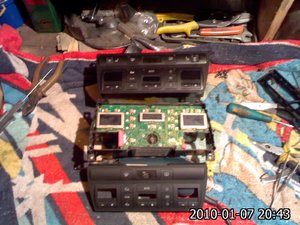

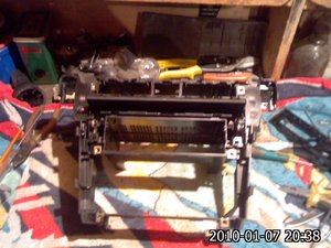

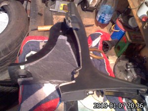

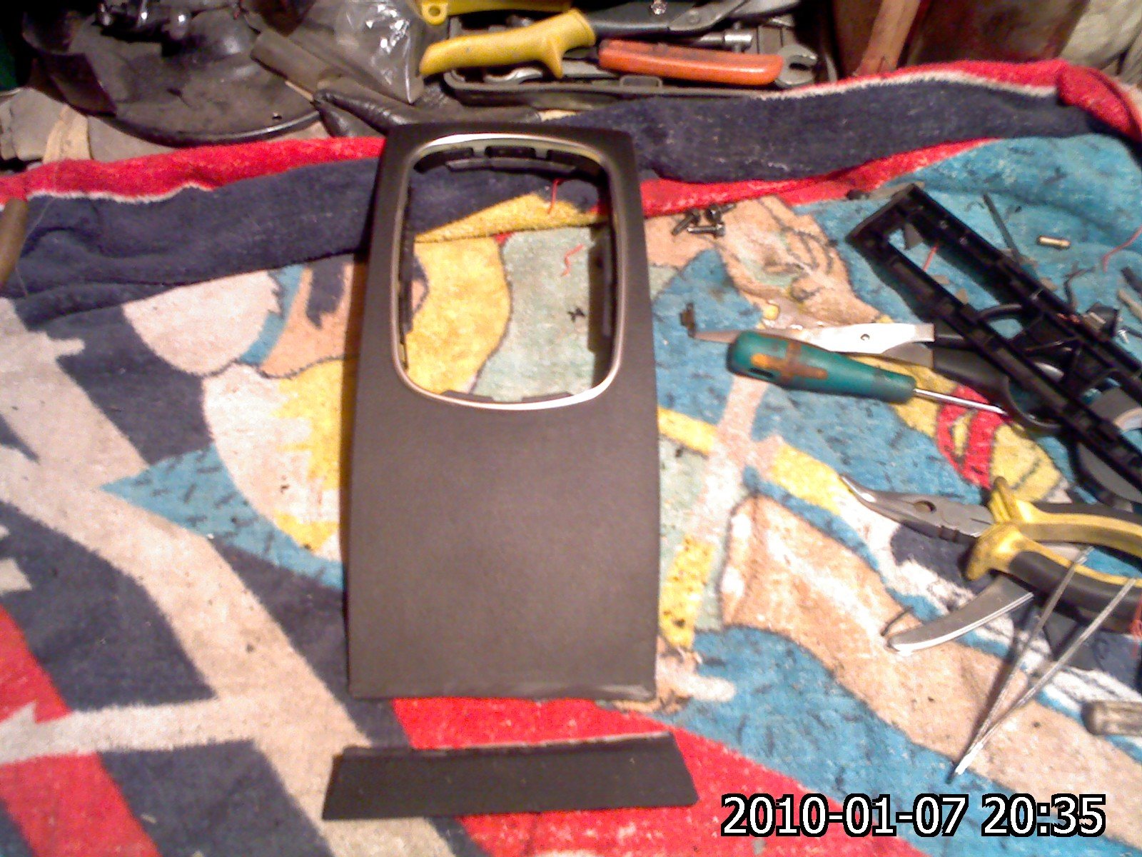

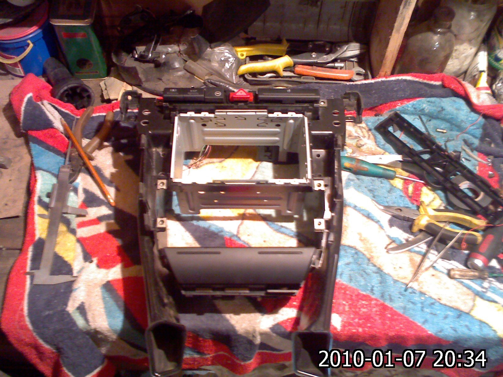

    Вот и приобрёл я все необходимые детали для переделки своей A6 под 2DIN голову (клетку, пепелку и климат). Голову взял Pioneer AVH-P4000DVD. Заранее приобрёл переходник для антены с подачей питания по центральному проводу на усилитель. Сейчас всё установлено и осталось подключить голову… Если есть вопросы по переделке центральной консоли, то задавайте. Акустику хочу пока оставить стоковую. Схема подключения штатного Chorus есть. Возникли вопросы по подключению. С передними динамиками всё понятно. А вот задние с сабом подключены через свой усилитель. Где он находится? Хочу отключить его, а проводку к задним динамикам использовать штатную. К сабу проводку всё равно тянуть прийдётся я так понимаю? Саб видел когда Webasto ставил – Blaupunkt стоит в правом заднем крыле. Вот несколько фоток. Может кому пригодятся…

    Новая клетка AL а старая пластик. Нюансы след. Подстаканник и кнопки ESP и закрывания задней шторки, в отличии от кнопки аварийки не имеют пружииных фиксаторов по бокам, а защёлкиваются при помощи пластиковых выступов на старой пластиковой клетке. На новой их нет(т.к. она алюминевая), хотя всё входит идеально и пазы на месте, но не фиксируются. Вышел из положения наклеив изолинту по бокам в 2-3 слоя. Бороду пришлось подпилить в местах где лесенка на 3 фотке. Всё мерял до установки бороды на авто и пилил с помощью дремеля. По креплениям винтов старая и новая идентичны. По блоку климата. Брал на разборке от машины 98г. с 2DIN. Разница в кнопке OF на старом, а на моём стоит кнопка автаматического перехода в режим рециркуляции, если датчик чистоты воздуха установленный на фильтре салона считает что он грязен... Но главный плюс в том, что на дорестайле кнопки не стираются со временем + плюс я хотел с обогревом т.к. буду ставить его. В штатные кнопки уже вмонтировал плату от Емели и проводку к сидушкам кинул, чтоб не разбирать по сто раз всё. Но разница в размерах есть небольшая 5мм где-то, но не по ширене как я думал а по высоте... Я перекинул начинку своего блока в старый корпус от А6 98г. Пришлось отпилить нижние крепления под винты от устанавливаемого блока т.к. они мешали и дырои под винты на клетке были выше.Нижние отверстия под крепление климата тоже пришлось срезать. Для фиксации уверенной блока в клитке по бока наклеил два брусочка на духсторонний скотч. Хотел старую начинку блока от A6 поставить в освободившейся корпус с кнопками, ну который у меня стоял. Плата влезла в корпус, а кнопки не подошли немного по расположению крепёжных винтов... так и валяется в гараже разобранный...

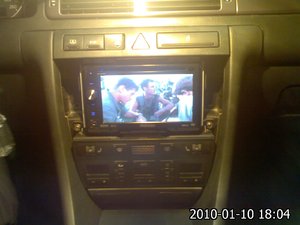

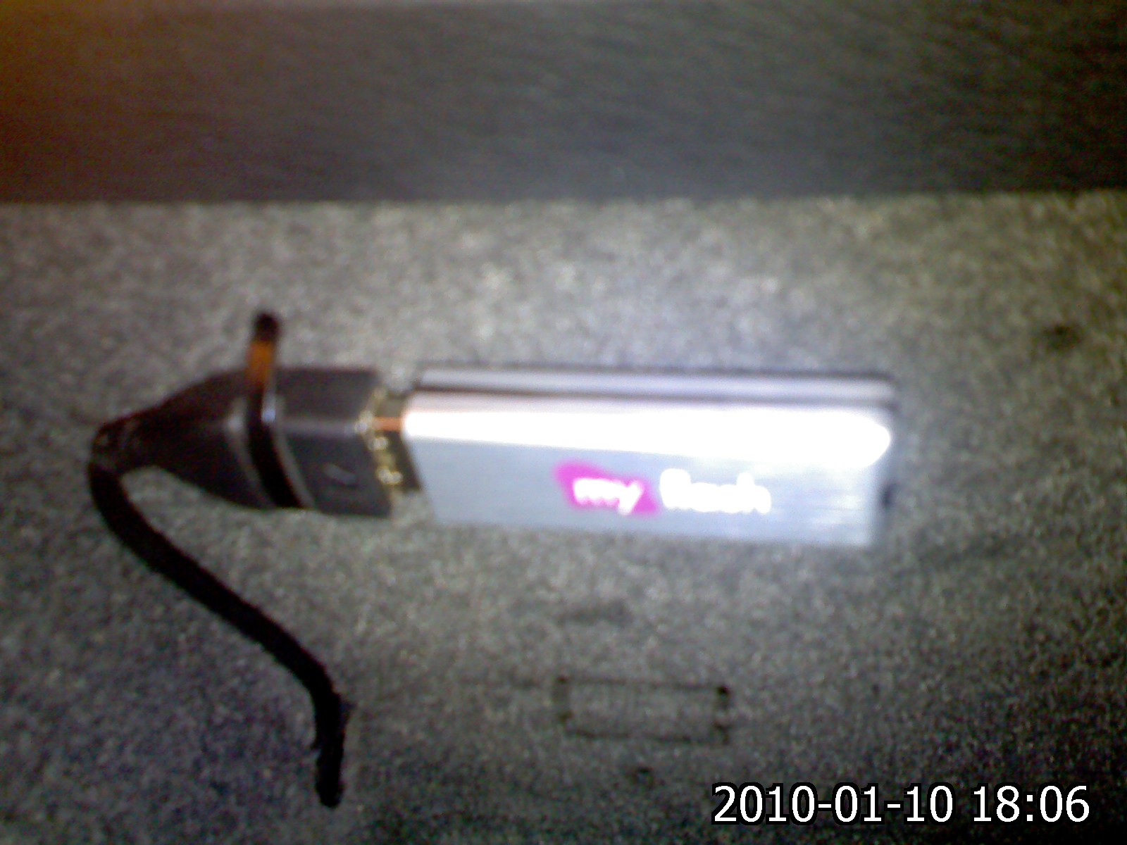

    Сегодня подключил голову. Пока играют только передние динамики. Задние и саб. подключены через усилитель. Хотел снять задние динамики, но решётки сидят мёртво и винтов нет с торца как на сотке было. Как снять как снять решётки и динамики? Как только потеплеет немного буду разбираться с сабом и задними динамиками... Зать бы место куда приходят провода из головы к задним динамиком и сабу. Было бы легче... Сейчас вид пока такой. Собираюсь прикупить рамку. Кто знает где можно взять недорого? Та что шла в комплекте с головой хорошая, но маленькая для моего AUDI по ширене. Там рамка которая садится на голову, а кней отдельно прилагается кусок пластика с дыркой под голову.Флэшку закрепил в бардачке... На фото видно. Сорь за качество т.к. снимал телефоном... Что ещё интересует спрашивайте.
