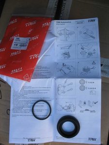

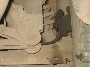

    Потек суппорт, капает вроде со штока. Есть ремкомплект TRW, но как я понял в нем как раз не хватает сальника этого самого штока. Что там за сальник? Может какой другой подойдет? И вобще поможет ли мне переборка суппорта или нет смысла туда лезть а сразу покупать новый?
      44,2 КБ
      98
      53,3 КБ
      109
