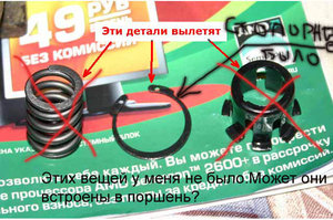

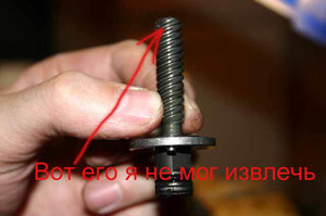

    В моем случае когда я снимал стопорное кольоц не было выстрела пружины с юбкой, кроме того они не хотят ни в какую выниматься оттуда. Как их можно оттуда достать? Может быть это оттого что штецер прокачки не был откручен?
  4. иван карданов
    иван карданов Старожил
    12 авг 2006
    37.757
    мало букоффффффффф
    Ответ: Переборка задних суппортов. Отчет.
    Открути гайку, которая крепит флажок ручника и сними его любым съемником - двух-трехлапым. И будет тебе счастье.

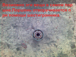

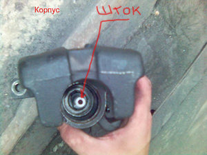

    Вообще причина по кот. я начал делать- ручник- еле держал, а потом вовсе переставал отпускать + к этому не держал.
    У меня немного другая конструкция... По -видимому
    Вывернул поршень.
    И получилась такая картинка(прикреплена)
    В руке поршень, на штоке, на кот. вкручивается поршень-ничего нет.
    Потом стоит стопорное колечко.
    Я его снял, но ничего не выстрелило.
    Попробовал вытащить этот шток(на кот. вкручивается поршень)- но безуспешно.
    Далее накрутил пордень обратно, попробовал отверткой вместе со штоком выташить-опять без успехов.
    Т.е. есть поршень ход дает.Но подпружинен.Отвертку убираешь -он уходит вглубь опять.Причем, когда пордень стараешься вытащить, он немного проворачивается(Типа сам за счет износа колодок уменьшает ход)
    Потом поробовал немного вытащить механизм ручника.Он на мм 5 вылез вверх.Но дальше не извлекался(Сильно его не тянул).Покрутил, повертел.В общем он раски и свободно стал вращаться в своей оси.
    Запихнул его на место.
    Далее поробовал посмотреть как работает ручник.
    Накрутил поршень до конца.Нажал на него рукой.А другой рукой крутнул этот механизм.
    Поршень чуть-чуть.мм 2 а может и меньше выдвинулся и все.(Нормальный ли это ход?)
    Потом крутнул механизм ручника в другую сторону - поршень залез.Опять же под моим усилием.(Т.е. как давил, так и давил.)
    В общем я полностью не разобрал этот суппорт, но сделал, чтобы механизм ручника не заклинивал и разработат его.
    А еще одна проблема...
    Первый суппорт собрал все ок.
    А второй...Начал одевать старую манжетку..Кот. уплотняет зеркало поршня и сам корпус- и получилась беда- это колечко не знаю по каким причинам стало больше по диаметру.Хотя...С другой стороны, которую собрал-оно оделось нормально.
    А с этой стороны оно увеличилось.
    Вот и все...
    Теперь стараюсь обзвонить магазины, есть ли у них ремкоплект на мои тормозн. механизмы.
    Скорей всего наврятли, т.к. у нас город небольшой.
    вот фотки...
