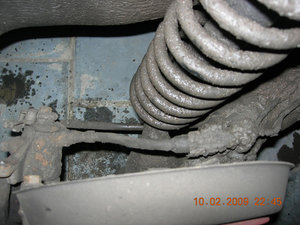

  9. jonny85
    jonny85 Завсегдатай
    27 апр 2008
    780
    Была Audi 80 2.3NG
    спасибо большое, я сейчас столкнулся с проблемкой косающейся этих тормозных шлангов так как в запчастях говорят что не видят по программе никаких шлангов подходящих к суппорту, ну я то точно знаю что там шланги.
    и в этих вложениях которые вы мне прислали тоже на рисунке вместо шлангов трубки.....
    по моему там на шланге была надпись FAG 11/92
      173,2 КБ
      142
  10. energy26
    energy26 Старожил
    27 май 2005
    12.338
    была А4 8Е AVJ
    Перед: Поз. 9 и 10 - шланги, поз. 13 - трубки
    Зад: Поз. 32 - шланги, поз. 30 - трубки
  11. jonny85
    jonny85 Завсегдатай
    27 апр 2008
    780
    Была Audi 80 2.3NG
    если верить картинке то 32 это шланг идущик трубке а потом уже трубка к суппорту.
    фирма Виерол нормальная ?
  12. energy26
    energy26 Старожил
    27 май 2005
    12.338
    была А4 8Е AVJ
    У тебя перед и зад дисковые?
    К цилиндру подходит трубка, потом через переход на кронштейне - шланг...
    АТЕ, запомни эти буквы.....
    По моему опыту, я на перед поставил какие-то непонятной фирмы (ну не было в наличии АТЕ), потом через неделю обнаружил что они вздулись.....брак....Ощущения непередаваемые.....:hot::rolleyes::confused::shock:
  13. jonny85
    jonny85 Завсегдатай
    27 апр 2008
    780
    Была Audi 80 2.3NG
    у меня и перед и зад дисковые, к самому цилиндру прикручивается шланг резиновый!!! фото прилогается.
  14. energy26
    energy26 Старожил
    27 май 2005
    12.338
    была А4 8Е AVJ
    Может я и путаю чего, давно было..... Видимо да, по стойке идет трубка, потом к суппорту шланг......
  15. ser_gr72
    ser_gr72 Старожил
    23 окт 2006
    28.392
    посмотрел фотки суппорта - жесть.
    я такого даже предположить не мог.
    с такими тормозами можно было уже давно на трамвае :)
  16. ser_gr72
    ser_gr72 Старожил
    23 окт 2006
    28.392
    по картинкам шланг 200мм длиной, а на фотке меньше
    на картинках показан вариант с барабанами с колдуном и без.
    а у автора диски.
    думаю, к суппорту шланг прикручивается
  17. jonny85
    jonny85 Завсегдатай
    27 апр 2008
    780
    Была Audi 80 2.3NG
    передние выручали :laugh:
  18. energy26
    energy26 Старожил
    27 май 2005
    12.338
    была А4 8Е AVJ
    Картинка общая. Партномера даны и для дисковых......
  19. jonny85
    jonny85 Завсегдатай
    27 апр 2008
    780
    Была Audi 80 2.3NG
    с фирмами полный атас, в ближайших магазинах до которых ехать в лучшем случае 30-40 мин только Хайнс Прес, Феби, какието бразильские, Веерол.... короче незнаю что и брать. подскажите как быть.
  20. ser_gr72
    ser_gr72 Старожил
    23 окт 2006
    28.392
    ты суппорт поставил?
    машина на ходу?
    закажи, придут- поменяешь.
    есть бабки, закажи ATE за 470р за штуку
    можно, думаю и лукас за 300.
