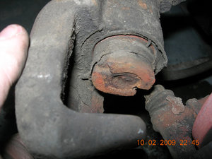

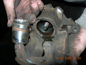

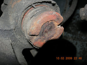

    в общем приехал я ремонтироваться в 21-00 а дома был в 2-00 ночи.
    ниже выкладываю фото моего суппорта, разобрать его у меня так и не получилось так как стопорное кольцо отказалось со мной дружить, тогда я нашёл суппорта которые когда то снял с такой же машины и тот что был мне нужен оказался в хорошем состоянии, я его хорошенько почистил, заменил пыльник и ту прокладку которая под ним, после собрал всё и установил на машину. Вывод: вот что значит порванный пыльник !

    Ё моё, даже я не ожидал..... Кошмар. Какая нахрен переборка, я менял суппорта полностью в состоянии намного лучшем..... В помойку их, в помойку......
    Иди покупай билет на трамвай.......
    Уверяю, не пожалеешь о потраченных средствах.
