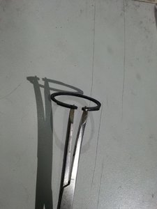

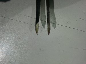

    Привет. Фирменный съемник не покупал. Когда второй раз перебирал суппорта. то для съема стопорного кольца переделал Б/У медицинский зажим с фиксацией. Фото ниже. Смазку использовал Ликви Молли медную.

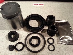

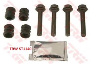

    В марте месяце этого года заметил, что правое заднее колесо начало опять греться. Решил еще раз перебрать суппорта, но теперь уже с заменой поршней. Из ремкомплекта купил Frenkit 238902 и новые пальцы для скобы TRW ST1140. Именно эти рекомендует Экзист в качестве ремкомплета на мой суппорт.
    Суппорта разобрал, шток флажка на обоих суппортах за прошедшее время ржавчиной не покрылся, медный аэрозоль от LIQUI MOLY себя оправдал, хотя и подсох. Поршня от Frenkit 238902 вкрутились с усилием, штатные вкручивались лучше. Пальцы от набора TRW ST1140 не подошли, т.к. они диаметром 10мм, а штатные 8,4 мм. Заказывать нужно было комплект TRW SP9896. Поставил суппорта на машину, прокачал тормоза и вроде бы все, конец истории, но... В июне заметил, что ручник поднимается не на 3 щелчка (как положено) а на 4-ре, затем на 5ть...

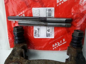

    В общем полез опять смотреть на суппорта. Понял, что теперь подклинивают сами цилиндры от перекоса. А перекос при торможении возникает от болтающихся пальцев в скобе, т.к. сам суппорт крепится именно к ним. Чем больше износ скобы, тем больше перекос цилиндра при торможении.
    Вариантов ремонта оказалось два. Либо покупать новые скобы, либо рассверлить отверстия и поставить ремкомплект TRW ST1140, что и было сделано. Рассверливать нужно либо тупым сверлом на 9-9,5мм (острое сразу закусывает и ломает) либо разверткой на 9 мм. окончательная обработка разверткой на 10мм. Поскольку развертка на 10мм. имеет "заход" меньший чем 10мм, то купить их лучше две, одну обрезать на 15-20 мм. и "досверлить" отверстия. Иначе пальцы до конца не входят. После данной процедуры пальцы в скобе ходят без люфтов. И на последок... пыльники пальцев из набора Frenkit 238902 потрескались за 3 месяца и судя по отзывам в инете не у меня одного... Ставить их нельзя! http://www.drive2.ru/b/1633121/ От наборов Seinsa и TRW ходят нормально, плохих отзывов не видел. При установке колодок нужно не забывать почистить направляющие колодок на скобе и смазать их высокотемпературной смазкой. Новые пальцы, при установке в скобу, смазывал из пакетика в комплекте. Для дальнейших переборок направляющих пальцев заказал в инет магазине высокотемпературную смазку Slipkote 220-R. Про нее не встречал отрицательных отзывов, ходит долго, резинки не портит...
