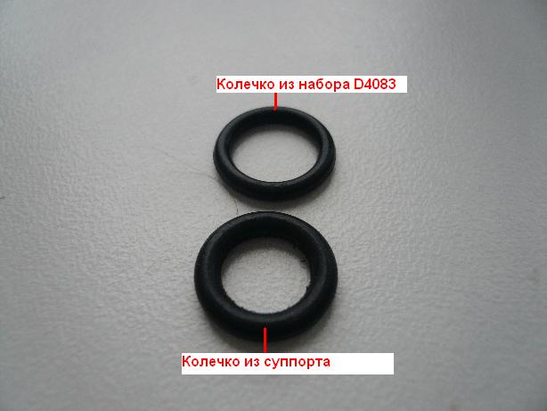

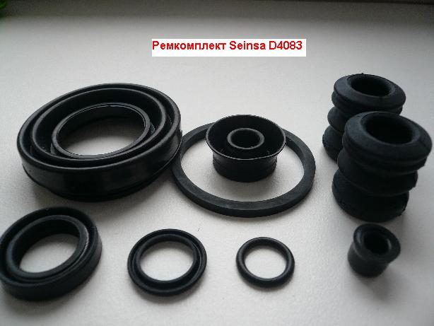

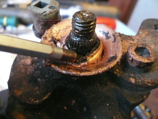

    Поездил... Результат отрицательный. Через неделю ручник опять закис. При снятии флажка увидел, что смазка на шток так и не попала, т.к. пыльник состоит из двух частей - наружной от грязи и внутренней одетой на шток. По этому кто хочет оттянуть переборку ненадолго, нужно снять флажок и промыть все под внутренним пыльником. Фото ниже.[​IMG]
    Ремкомплект купил Seinsa D4083 (9 резинок) [​IMG]
    Резиновое колечко на штоке ручника из комплекта оказалось толщиной меньше чем в суппорте [​IMG]
    По этому оставил то, которое из суппорта. Читал ранее в отчетах, что если заменить на тонкое колечко из набора, то начинает течь. Если б знал про эту подставу, то купил бы набор Frenkit 238902 (10 резинок + поршень). На фото видно, что в этом наборе 2 колечка, одно толстое, другое тонкое. Тема http://www.audi-club.ru/forum/showthread.php?p=3510125&highlight=Frenkit#post3510125

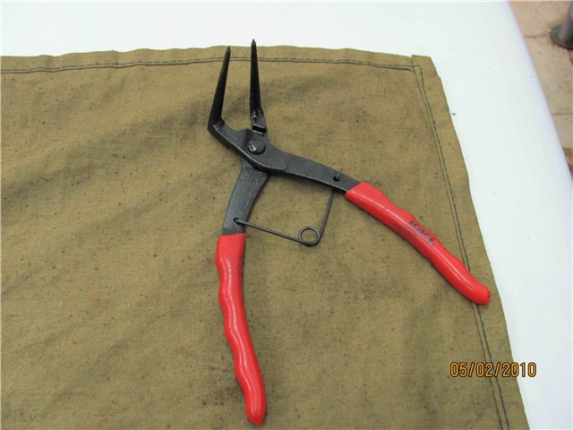

    Поскольку делал сам все в первый раз и стопорные кольца выковыривал с помощью отвертки и крючечка из проволоки, то изрядно намучился. Вот инструмент который облегчит жизнь. FORCE Съемник стопорных колец 90град. Сжим с длинным жалом F9U0102 [​IMG] Тема http://volkswagen.msk.ru/forum/index.php?showtopic=80890&hl=

    С кольцами тема известная очень давно. Проблема в том, что подобные ухищрения не помогут, потому как шток имеет следы коррозии.

    Один шток был нормальный, второй в коррозии. Коррозийный зачистил и замочил в преобразователе ржавчины Hi-Gear HG5718 затем высушил. После этого смазка и сборка. Если закиснет, отпишусь. Надежда умирает последней...
