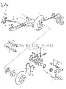

    Что странно, в каталоге для A6/C4 1995-го года на картинке указан суппорт с пружиной (а у меня как раз без нее).

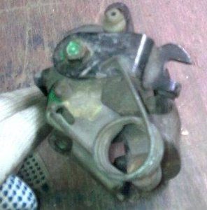

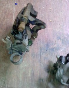

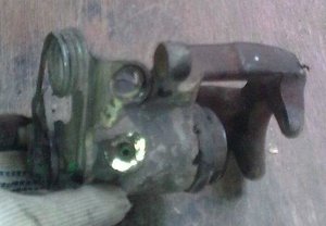

    Вот сфотал для образца левый и правый суппорта с пружиной. Фото 2 и 3 - левый, фото 4 - правый (причем, насколько я понял, на нем пружину наоборот поставили).
    В общем, они взаимозаменяемы? Или мне дальше искать суппорт без пружины. Кстати, какой у него номерок?
    И почему-то на тех суппортах производства Лукас что на фотках я не смог найти номер. Стоят другие номера - трехзначные, шестизначные, - но VAGовского номера нет.
    P.S. Фото суппортов не с моей машины.

    Все суппорты Гирлинг/Лукас для 4А с пружиной. Номер VAG на суппорте не указывается, только логотип Audi-VW.
    Купить то, что указано в ЕТКА, а именно - 4A0615423 и 4A0615424, они же - TRW-Lucas BHN138 и BHN139, соответственно. Цена от 3 до 3.5 тысяч рублей за штуку. Направляющие колодок (скобы) 443615425A/BDA245 также необходимо заменить.

    на рисунок в ЕТКА не смотри, он соответствует Ауди-100 :)

    так выглядят 443 615 423 A, 443 615 424 A они же BHN118, BHN119
    а так, те, что должны стоять у тебя 4A0615423 и 4A0615424, они же - TRW-Lucas BHN138 и BHN139.
    повторюсь - пружина есть на обоих
