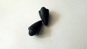

    Какой размер болта подойдет для блокировки тормозного шланга вместо суппорта?

    Ты чтоб тормозуха не вытекала что ли? Если для этого то я использую вот такую резинку от жигулей, у видел в автозапчастях как то и сразу прикинул будет не заменима в ремонте. (Буфер капота ВАЗ 2101)
