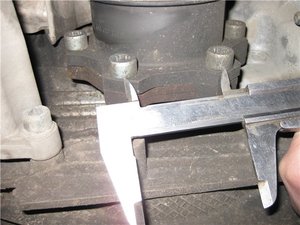

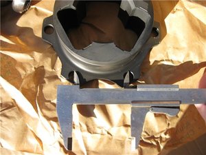

    Непойму все таки что и как.... подшипник запрессовывается и там все неразъемно
  3. Audivlad
    Audivlad Участник форума
    11 ноя 2012
    300
    A6/C5 1.9 TDI 02г.
    Я сам не могу разобрать, вот и закинул сюда фото с вопросом, может кто знает.

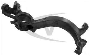

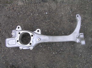

    там кулак другой - люминий и крепится подшипник с оправкой на 4-х болтах, в чугунном кулаке подшипник без оправки, выпресовка нужна только ступицы, сам подшипник - с оправкой просто крепится болтами.
    ниже разница чугунного и алюминиевого кулака, соответственно разные подшипники.
  7. Audivlad
    11 ноя 2012
    300
    A6/C5 1.9 TDI 02г.
    Благодарю за ответ! На моей стоит алюминиевый. Мне представлялось что сам подшипник выпресовывается из оправы.

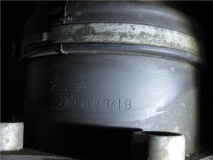

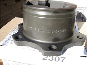

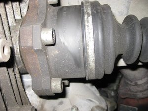

    Если у тебя ШРУС с такими номерами:
    4B0 407 417 A — левый
    4B0 407 418 A — правый
    То в VAGe есть р/к внутреннего ШРУСа трипоида оригинальный номер 3B0 498 103B, если смотреть по всем каталогам, в случае А6 С5 заменяется сам трипоид, а приводной вал остается старый.
    Внутренний шрус трипоид, непосредственно на автомобиле, номер на корпусе трипоида 4A0 407 341B. есть по HDE 101004. это все для МКПП, для автомата не в курсе подходит или нет.
