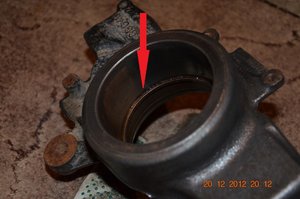

    Сергей не подскажешь, выпресовал ступицу и подшипник, за ним вот такой паз в кулаке, это для стопорного? или что это за паз такой? в нем ничего не было, был забит грязью.

    swatmkp А чем подшибник выпрессовывал? Я вот думаю если подшибники лет 5 никто не трогал...их без пресса тяжело будет выбить съемником там....

    прессом в 10т и выдавили....чтоб менять на новые подшипники :hi:

    swatmkp Ясно на сервис надо ехать...в гараже его очень тяжело будет выпрессовать каким либо съемником....

    не вариант съемником....мне перед прессом немного грели а потом в пресс...и то пошел не сразу...))):nod:

    мой в прессе тоже еле вылез.
    Если съёмник хороший и есть фен для "сугреву" - почему бы не попробовать.
    swatmkp - у меня такого паза нет, поэтому не подскажу.
