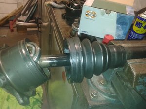

    Снимаем внешнюю гранату:
    Для этого удерживая полуось в тисках вкручиваем ступичный болт до тех пор - пока граната сама не слезет с полуоси. В некоторых случаях граната снимается от руки, у меня как всегда пошло всё на перекосяк.
    Прикручиваем внутреннюю гранату к коробу, так как тисков на улице почемуто небыло :) и вкручиваем ступичный болт. C большим трудом - но граната сошла с полуоси.
    Вот немного потрохов до снятия гранаты
    Пластиковое кольцо, шайбу, зажимную скобу меняем из ремкомплекта не забыв поставить обратно правильной стороной.

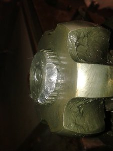

    Разбираем шрус - обойма / сепаратор / шарики.
    Вот и причина хруста.
