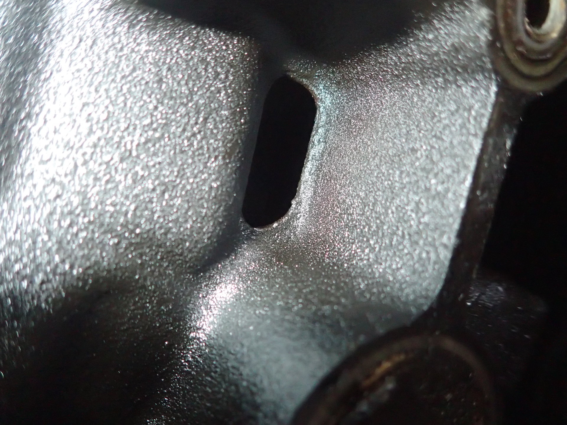

    а новый ? :laugh: У нового может быть исполнение разное там где нужен канал вентиляции в оригинальном ДВС он может ..вообще и не присутствовать , например так ..
    Кто-нибудь , интересно , понимает весь объем "геморроя" при таком ..сюрпризе ?
