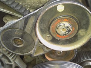

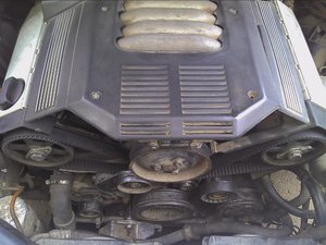

    Проблема в следующем. Уже второй раз порвало ремень ручейковый. Посмотрел сверху, натяжной ролик стоит под углом к другим роликам, что соответственно вызывает повышенный износ и обрыв ремня. Вот хочу выяснить, смогу ли я сам определить погнуты ли клапана, без компрессометра. 12 -граной головкой на 24 прокрутил шкиф коленвала. С этим делом никогда не сталкивался. Подскажите знатоки, с каким усилием должен вращаться коленвал. если я смог от руки сделать полный оборот, это о чем говорит?
    Ремень ГРМ провис, но надеюсь, что не проскочило и не погнуло. На первой фотке посмотрите, распредвал справа, шайба больше прокручена по часовой стрелке относительно левого.

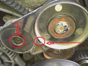

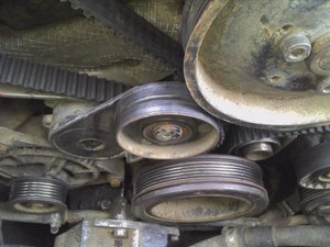

    На второй фотке болт крепления натяжного ролика к преднатяжителю раздолбан, видать когда "заботливые" руки не смогли прикрутить должным моментом ролик к основе, они стали колотить зубилком, сверху засечка. когда колотили похоже и погнули. видите, как поликлиновым ремнем на рамке натерто. Или преднатяжитель весь криво стоит, заметьте на рамке от ремня аж пропилы.

    Ремень грм и и ремень ручейковый не связанны между собой. Если у тебя рвет ремень ручейковый(он же навесного оборудования, он же приводной) то грм никак не страдает.
    Натяжитель откручивай, болт видно по картинкам. Высверливай, или забивай другие биты. Можно отдельно ролик на нем поменять, если сам механизм натяжения работает.
    По фазам грм, видно что стоит не ровно. Как поставить ровно смотри в поиске, тем море.

    да грм кривой выстави по штанге заново.. и натяни ремень до тех пор пока 2мя пальцами не провернешь его меньше чем на 90* в самом длинном месте (дави без фанатизма но и не совсем уж слабо...)
    а с натяжным роликом у тебя мне кажется проблем нет открути его и все сразу станет понятно тебе... у тебя ролик не попал в отверстие в блоке (на натяжном механизме в плоскости с двигателем торчит шпилька а в блоке отверстие совмести и ролик уйдет мм на 4-6) и будет тебе счастье !
    сам ролик с подшипником пока не трогай!

    от руки можно но в перчатках и изрядно тяжело так как он круглый и крутится ... воткни шестигранник в натяжное отверстие как на картинке и будет намного легче его сдвинуть )
    если он у тебя не шелестит и не люфтит значит он вообще как новый а не подклеивший.
    Набор шестигранников в руки и дуй к машине, окрути болт сделай как положено и забудь про него!
    только не пробуй сейчас его сдвинуть там все зажато скорей всего!
    и поставь коленвал в вмт по риске ! а то у тебя криво распредвалы стоят, шайбы параллельно должны стоять

    ослабил болт крепления механизма натяжителя к двигателю.. теперь двигается. думаю снять его полностью, и оценить кривизну натяжного механизма.

    Натяжителлем горе умельцы не попали в паз, вот он и криво встал. Скорей всего он рабочий и ровный.

    да не скорей всего а так оно и есть ...
