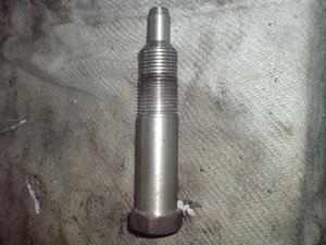

    Что то вроде этого. Нужно будет вынуть датчик из блока и вкрутить (в блоке есть резьба) болт. А чтобы точнее попасть, надо поставить метки на коленвале, и при закручивании болта мал мал ключом проворачивать вал туда сюда, буквально по миллиметрам.

    Я пол часа так поворачивал ) оказалось все банально, на шкиве выступ-шпонку слизало. Если не попадаешь, то гвоздь в помощь и от самого начала прощупать можно, а потом и стопор вкрутить.

    Интересное кино )ладно выточу попробуй воткнуть это)
    Я так понимаю этот датчик находится в блоке с левой стороны по ходу ? я там не помню резьбы ...

    ставится в место датчика коленвала, не путай с датчиком скорости вращения.

    Я так понимаю шток вставляется в отверстие в противовесе коленвала ?
    Датчик болтом на 10 прикручен или я что то путаю ?
    Называется он датчик момента зажигания

    он самый!

    Я же тебе чертеж предоставил, там все точные размеры пост №59 в этой теме. Покупаешь в магазине для грузовиков подходящий болт и несешь более менее трезвому токарю. Мне делали пацаны с ПТУ, за 200р.
    На всякий случай размер резьбы М18х1.5

    CHENCO
    я ошибся в слове не "попробуй" а "попробую" :)
    сорри за непонятку )
    а с токарным станком я сам знаком )
