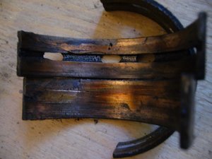

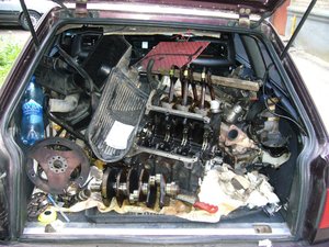

    кстати диагноз... провернуло все 20 вкладышей ...
    еще вопрос кто подскажет по масляному насосу, какие замеры нужно сделать и поддается ли он ремонту ?
    не особо понял что там за клапан подпружиненый может с ним какая трабла !?

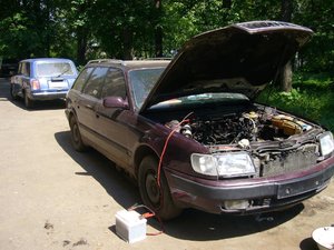

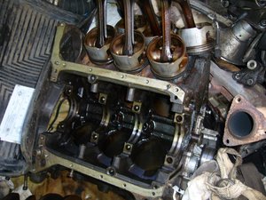

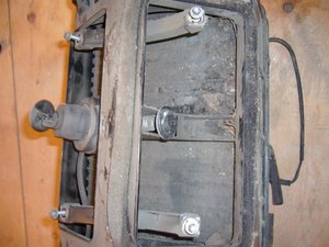

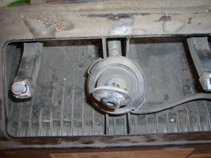

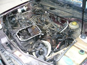

    фото ))

    Себе поставил nural. Где растачивали блок, сказали, что неплохие из дешевых.
    В таких условиях перебирать двигатель это что-то.
