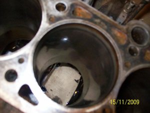

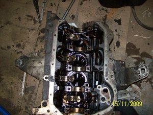

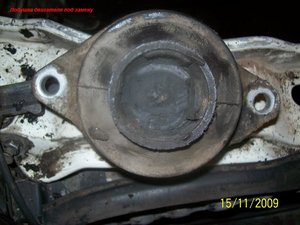

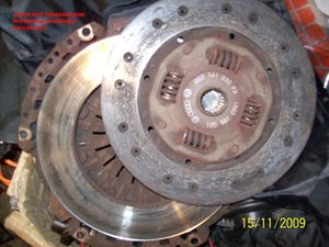

  1. Shuriken
    Shuriken Завсегдатай
    16 июл 2008
    769
    Архангельская обл.
    дальше:smile42:

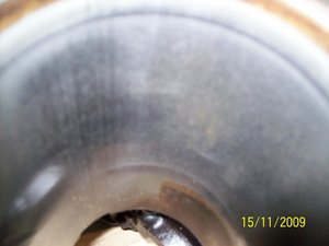

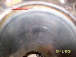

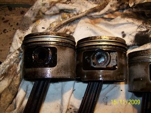

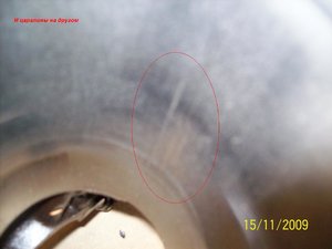

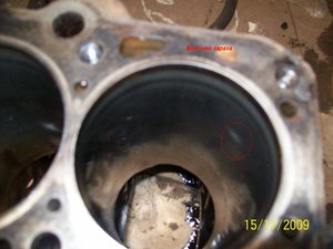

  2. Shuriken
    16 июл 2008
    769
    Архангельская обл.
    :icon_suicide:

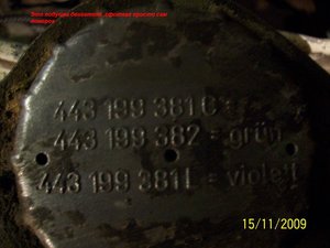

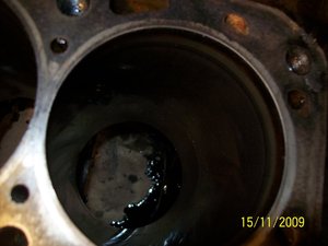

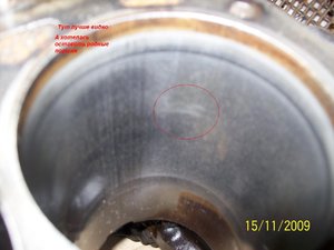

  3. Shuriken
    16 июл 2008
    769
    Архангельская обл.
    ну и на последок

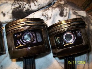

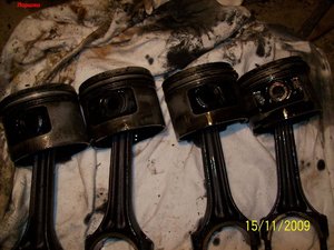

  4. Patriot-msk
    Patriot-msk Партнеры АК
    6 сен 2005
    7.083
    WUAZZZ8T
    Адский нагар по моему мнению из-за УОЗ.
  5. Shuriken
    16 июл 2008
    769
    Архангельская обл.
    это масло
  6. Patriot-msk
    6 сен 2005
    7.083
    WUAZZZ8T
    На клапанах и поршнях тоже?
  7. Shuriken
    16 июл 2008
    769
    Архангельская обл.
    на поршнях не очень большой нагар
  8. Patriot-msk
    6 сен 2005
    7.083
    WUAZZZ8T
    Откуда на газу вообще нагар возьмётся? Только из-за недогорания смеси... Ну вообщем как знаешь :hi:
  9. Shuriken
    16 июл 2008
    769
    Архангельская обл.
    и чего так привизался к УОЗ,да нагар есть и что . у каждой машины есть нагар и на клапанах и на поршневой
  10. Shuriken
    16 июл 2008
    769
    Архангельская обл.
    Подскажите поршня какой фирмы брать:Yenmak,Mopisan,Mahle Kolben,Kolbenschmidt,nural
  11. Patriot-msk
    6 сен 2005
    7.083
    WUAZZZ8T
    Mahle Kolben если деньги есть
    если хочешь сэкономить бери Мописан - проверяли на одном моторе, проехал уже около 100ткм

  15. Forest_Gump
    Forest_Gump Новичок
    2 авг 2008
    87
    AUDI 80 B3 1,8NE 9
    Я ставил поршни Mopisan, в то время Autowelt было только 3 шт. год отъездил все ок.
