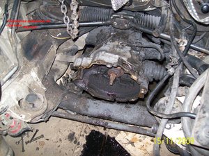

  15. Shuriken
    Shuriken Завсегдатай
    16 июл 2008
    769
    Архангельская обл.

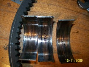

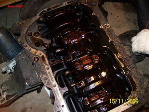

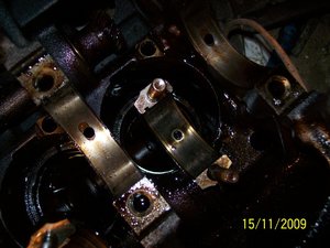

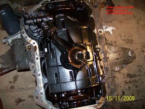

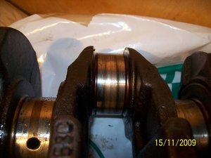

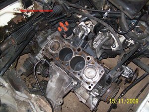

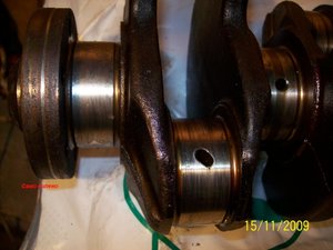

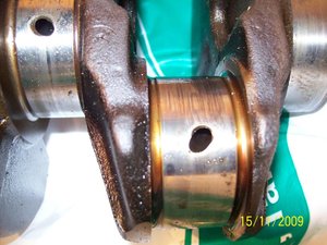

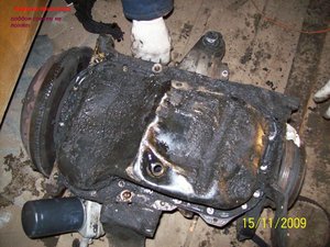

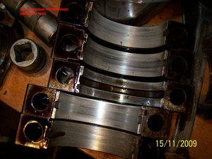

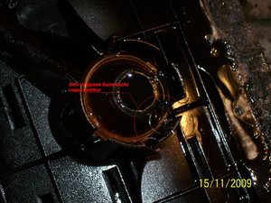

    Сегодня сняли двигатеоь и завтра будут фото

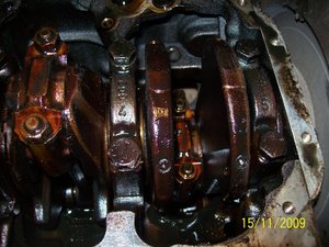

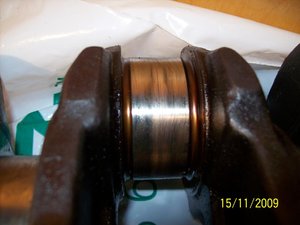

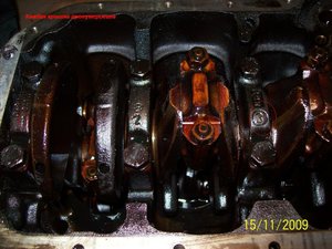

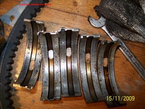

  16. Shuriken
    16 июл 2008
    769
    Архангельская обл.

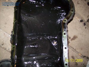

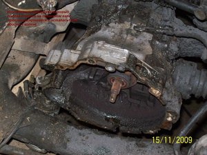

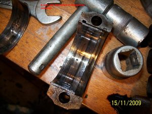

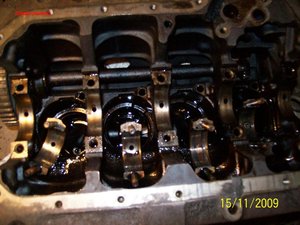

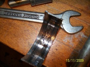

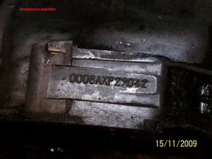

    Ну собствено фото
      211,5 КБ
      343
      196,6 КБ
      343
      233,1 КБ
      283
      191,7 КБ
      260

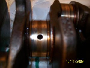

  17. Shuriken
    16 июл 2008
    769
    Архангельская обл.
    ещё фото
