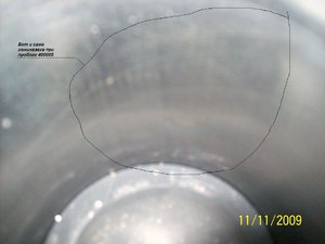

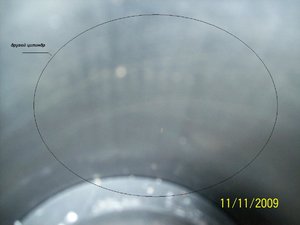

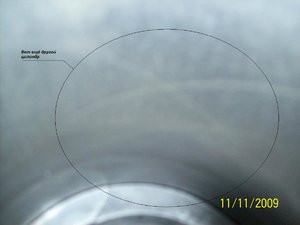

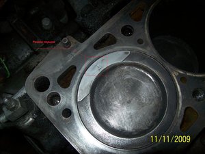

    Вот ещё фото цилиндров и поршня на котором размер 82,485мм и на цилиндрах видна хонинговка при пробеге 400000км умеют же люди делать

    Если бы ездил на бензине, хонга уже давно бы не было. Бензин смывает маслянную плёнку с цилиндров, а газ нет. Поэтому и поршневая на газе служит чуть ли не в два раза дольше, правда на газе клапанам достаётся.

    Скажите лучше вот что почему на поршне размер 82,485 ,а по манулам 82,50.размер цилиндра 82,51 не многовато 0,025 микрон для разбега между поршнем и цилиндром или я чего то просто не догоняю
  17. Patriot-msk
    Patriot-msk Партнеры АК
    6 сен 2005
    7.083
    WUAZZZ8T
    82,5 это округлённый диаметр цилиндра. первый ремонт +0,25 = 82,75.
    размер между цилиндром и стенкой выбирает тот кто будет тебе под конкретные поршни точить блок. причём каждый поршень под каждый цилиндр.
