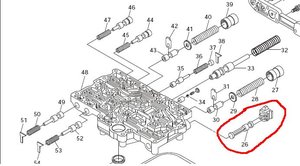

    на днях промыл гидроблок, были сильные толчки при включении D, толчки пропали))) но появилась другая проблема- в положении D авто не едет, точнее едет, но только на ровной дороге и с долгим разгоном, небольшой подъём,например как на въезде в гараж, авто встает, даешь газу-обороты растут а результат -0.при ручном режиме АКПП-вроде всё нормально.на R-тоже нормально. возникают вопросы:
    1)если перетянул болты, на что это влияет?
    2)прокладка гидроблока-один край слегка надорван, менять не стал, т.к. ждать её очень долго.может из-за неё?
    3)аварийный режим АКПП- что это такое
    если кто сталкивался с такой ситуёвиной, или есть мысли, поможите............
  7. rft
    rft Старожил
    22 янв 2007
    7.580
    a4-2.0 q5-2.0t
    где то схалтурил... разбирай снова... где то либо плунжер с пружиной криво поставил либо жиклер не на месте... все мануалы есть на форуме...
    болты скорее не причем, прокладку можешь ради эксперимента вынуть вообще, но лучше с ней если блок кривават, аврийный- это сперва удар а потом все значки режимов акп на приборке горят, а не только выбраный режим.

    заехал на диагностику, вылезла ошибка- " контроль передачи и передаточного отношения: неправильное передаточное отношение- механическая ошибка".где я ошибся, кто подскажет, надо ещё раз плиту половинить или нет. со стороны водителя в плите шток какой то стоит, может в нём проблема?? помогите кто знает.........
  11. rft
    rft Старожил
    22 янв 2007
    7.580
    a4-2.0 q5-2.0t
    дак раз не едет после того как разобрал- так там и проблему ищи... шток это наверно датчик оборотов первичного вала акпп, вот если он сломан или не подключен- возможна в моем понимании твоя ошибка... короче, разбирай снова.

    я на ней не ездию стоит в гараже, ждет пока сделаю. шток как раз этот который на рисунке.на диагностике в режиме D комп показывает 4ую передачу, она и не едет.может из-за него??
  14. Gast
    Gast Участник форума
    25 фев 2009
    191
    А6 98г. была, Октавиа 11
    Это наверное при включении. При начале езды должно быть 1,2,3,4,5.
    Вообщем еще раз плиту смотреть.
