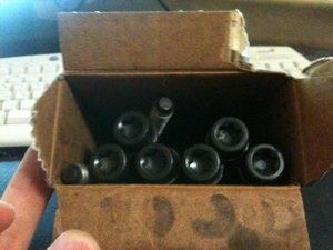

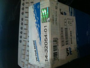

    Это наверно только на одну голову, у меня они лежат в запаснике пошел в гараж посмотрю. 8 болтов на одну голову. На мотор нужно два.

    Был бы очень благодарен если глянешь :nod:
    кажись ты прав, но если сможешь глянь
    100 (4A, C4) 2.8 E quattro [AAH] 174 л.с. Бензин 1990 — 1994 необходимое количество: 2 - про них нашел

    Спасибо большое за подсказку :thumbup: заказал еще!
    Не знаю как тут плюсики доблавляются и есть ли они :shuffle:
    Случаем не в курсе что там за звездочка? У меня мелкие звездочки стояли а это крупная, что за размер?

    там не звездочка в оригинале. и не шестигранник. там свой особенный ваговский разъем. он на 10 только бывает(может и не прав), и называется polydrive кажется.
    но! иногда попадаются болты и под звездочку. но чаще под полидрайв.
    у меня были болты под полидрайв. открутить их неродным ключом еще можно, потому как не жалко, но закручивать только им.

    Да я по фото сужу в посте 49, такие головки только нашел для коренных и шатунных. Ну болты придут, буду искать ключи :rollingeyes:
    P.S. а у меня мелкие звездочки(болты) были, не знаю как их называют... два еле открутил, сорванные были почти грани.

    я как раза себе такой же комплект покупал, как на фото - закручивать только полидрайвом.
    народ иногда обтачивает звездочки, что бы влезали, но изврат же...

    Головки под болты на гбц и кв идут стандарта Е,с виду головки болтов как как будто под 12 гранную простую головку,но это не так,поэтому,зачастую,и срывают грани таких болтов простыми головками.

    Polydrive нужен обязательно без вариантов.
