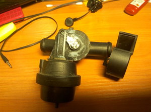

    чтобы крышку снять и клапан на место поставить, там не нужно сливать ОЖ и что-то разбирать
    она на пластиковых защелках

  3. AndyWasHere
    AndyWasHere Живу я здесь
    25 авг 2015
    1.222
    A4Q B8 2.0T 2010
    вот такой он
  4. oren886
    oren886 Участник форума
    7 дек 2015
    187
    A4 allroad 2010 г.
    точно такой клапан менять буду на следующей недели, весь в тосоле где то потек, он не особо дорогой оригинал 2 300,0 заменитель "Патрол" 1 300,0,, год искал почему иногда воняло тосолом в салоне его нашел, поменяю посмотрим эффект

    Итак, разобрал этот кран, привод отказался целый. Если не подавать вакуума, "колено" в нижнем положении, под действием пружины. Я так понимаю без подачи вакуума он типа открыт. Печка начинает греть если погазовать. Интересно еще, согласно схеме, патрубок №1 горячий, а те что проходят через кран холодные или еле теплые. Куда дальше смотреть ? Патрубок без крана это подающий или обратка ?

    кран на обратке стоит
    если проблема не в кране, то дальше нужно пробывать промывать радиатор печки
