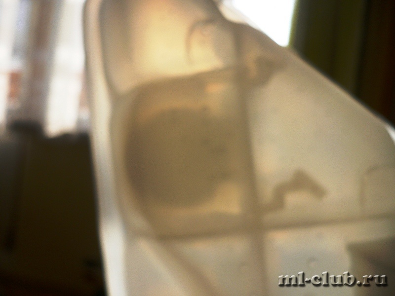

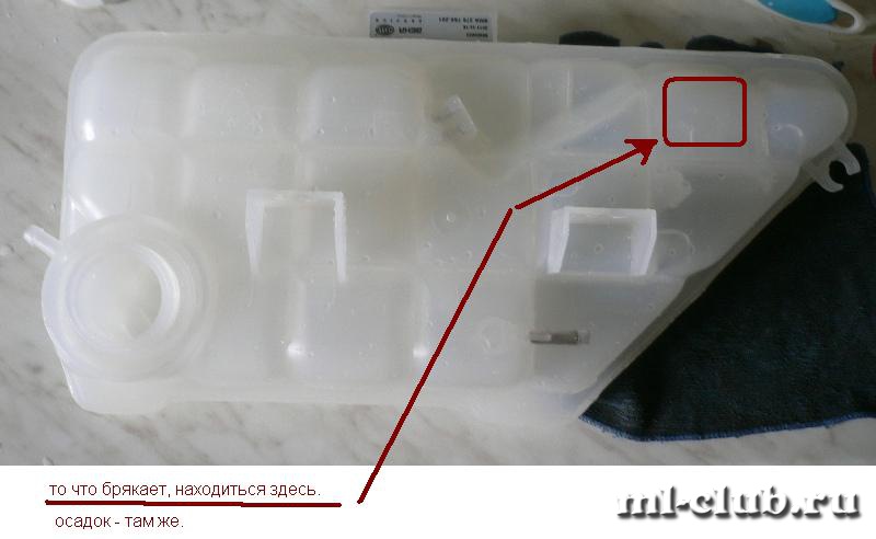

    Несколько фоток с мб клуба

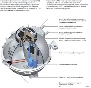

    Ниже картинка из SSP 641, где описан рб от ауди r8 с контейнером силикагеля
    Силикагель может эффективно растворить только плавиковая кислота даже в 50% концентрации с выделением газа и воды. температура кипения 114 С. На резину и пластик не действует. Вроде бы можно чистить систему охлаждения, но... Плавиковая кислота растворяет и некоторые металлы, из которых боюсь изготовлены блок цилиндров, помпа, термостат, турбина и возможно радиатор. Так что этот способ нам не подходит. Кмк надо попробовать промывку системы водой под напором и продувку радиатора отопителя сжатым воздухом, установку сетчатых фильтров и т.д.
