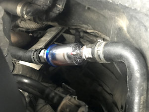

    Кстати как вариант, сегодня полдня постояла, посмотрел, фильтр почему то пустой.
    А какой правильный метод развоздушивания? Стать на пригорок по углом 30 градусов и 15 мнут погазовать? я так делал раньше, чето нефига не помогало)

    Снял фильтр, в нем насобиралось достаточно всех этих криссталов. Поставил назада насос, теперь работает нормально не клинит. Но воздух все равно фигачит холодный.
    Пробовал прокачать систему, стал на пригорок под углом 30 градусов и минут 30 по держал обороты 2-3 тысячи, но толку нет, все равно продолжается старая канитель, то дует холодным все время, то может начать дуть чуть теплым, то может из одного воздуховода чуть теплый а из другого холод.
    Где копать, в чем может еще быть дело

    Кристаллы тонут, невероятно твердые, в растворителе не растворяются. Поставил машину на сервис на промывку системы. Но что то я переживаю а не забили ли они мне радиатор печки
