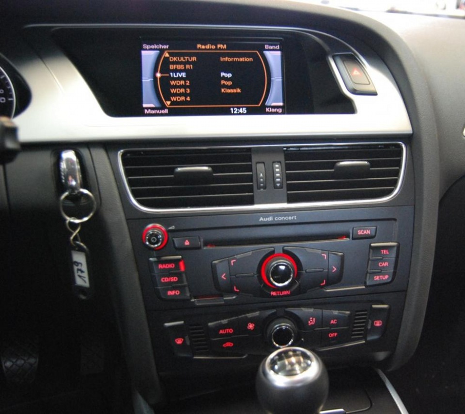

    Заказал аналог как раз этой фирмы. Буду менять а можно по подробнее.
    Что значит не работает в положение на офф климате (это отключен AC или отключена кнопка AUTO)
    И другой вопрос когда эти обе кнопки отключены один хер дует холодным

    офф тож самое что кнопка OFF под кнопкой АС. Когда ее нажимаешь перестает работать кл.уст-ка и наш моторчик тоже. При неисправном или залипшем моторчике на холостых через печку идет очень слабый поток ОЖ. При увеличении оборотов двигателя основная помпа повышает скорость потока ОЖ через радиатор отопителя, и наружный воздух нагреваясь, не успевает его охладить в отличии от режима на холостых. Этот насос нужен для поддержки отопителя а также для охлаждения двигателя после того как его заглушили в течении до 20 минут примерно.
