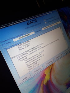

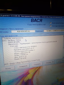

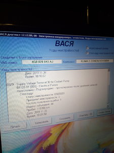

    Спасибо, напишите буду благодарен. Погуглил немного.
    Тут 2 момента номер ошибки у меня B11D5 01 [009], но у вас [008] сбой в электрике, а у меня пишет Массовый расход воздуха слишком велик, и проявилось это зимой когда было -2. Ошибка старая, просто сейчас считал. То есть она то появляется то нет.
    Вы ранее писали что 008 была и еще замыкание на массу клапана ошибка, у меня ее нет.
    https://www.audi-club.ru/threads/pechka-voprosy-oshibki-neispravnosti.444337/page-4#post-12119155
    Вот ваши ошибки из вашего сообщения:
    По клапану писали тут что то дует золодым то горячим печка. У меня все хорошо с этим, то есть с клапаном порядок.
    https://www.audi-club.ru/threads/pechka-voprosy-oshibki-neispravnosti.444337/page-4#post-12002589
    Насос если бы не качал то зимой не было бы жарко в авто. Клеммы подергаю обязательно.

    Этот насос качает когда машина на х.х работает или сразу после того как заглушите. Его иногда даже слышно.
    Номер ставил этот 06D121601

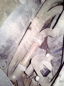

    Доброго времени суток,столкнулся с такой проблемой,Ауди а6 с7,климат с водительской стороны дует тёплым,(температура регулируется),а со стороны пассажира холодным,воздух дует с одной силой везде,куда лезьть подскажите? Клапан поменял,фишка на клапане рабочая,адаптацию заслонок сделал.Ошибки были следующие до замены клапана..вместо клапана вообще кусок трубы был.

    А зачем фишку сняли с клапана ? по-этому и ошибка
  9. Maxon-888888
    Maxon-888888 Новичок
    27 ноя 2019
    17
    Псковская обл.
    Клапан менял,вопрос в другом,из-за чего может быть данная неисправность!?

    Посмотрите тут https://www.drive2.ru/l/541693371073168351/
    возможно негерметичный разъём клапана привёл к тому что залил и проводку.
  13. Maxon-888888
    27 ноя 2019
    17
    Псковская обл.
    Проверял все по этому примеру,все нормально,оплавленности и обрывов нигде нет.

    Клапан сам рабочий? Открывается, закрывается и не клинит? Где то на д2 видел что вроде с помощью аккумулятора шуроповрёта кто то проверял.
    Доп.насос ОЖ на климат исправен? Стоит там же рядом с этим клапаном.
    Клапан стоит около 2.5 тыс. Сразу бы поменяли его на ревизию с буквой D.
    Доп.насос ОЖ уже дороже - порядка 8 тыс.
