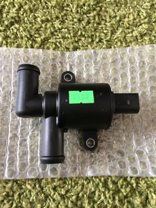

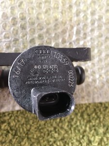

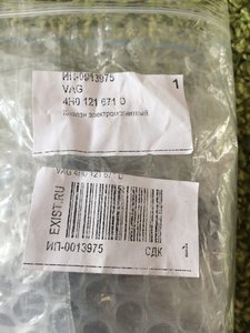

    Моя проблема решилась заменой клапана 4H0121671D. Теперь печка дует как надо. Правда Экзист меня подвел со сроком доставки, пришлось заказывать и устанавливать у дилера. А там и экзист все-таки привез запчасть. Так что у меня образовался лишний новый клапан. Если кому нужен, пишите. Отдам по сходной цене.

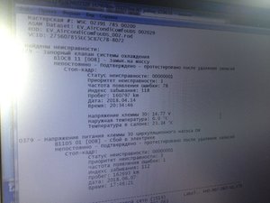

  12. ШТРУНД НАФАНЕВИЧ
    ШТРУНД НАФАНЕВИЧ Живу я здесь
    7 июн 2013
    2.168
    Ханты-Мансийский АО
    А3/CAXC, Q5/DAXC
    Что сразу менять? Может фишка загрязнилась? Или проблема с контактами? Клапан можно на месте проверить. По умолчанию он открыт. Если он плохо продувается, то на замену. Очень часто неисправный клапан даже не дает ошибку.
