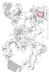

    Форумчане , доброго времени суток ! очень нужна подсказка!!
    На фотке из каталога отметил красным кружком , с низу есть небольшой шланг который уходит на печку (так в сервисе сказали). Шланг этот течет в соединении (быстросъем)с трубопровод системы охлаждения, не как не могу найти этот маленький шланг , ни экзист ,не авторынок мне в этой проблеме не помогли :shock::shock::shock: Что делать? где искать ?

    Искать надо в ЕТКЕ, если правильно машину забить и все картинки посмотреть - обязательно найдешь.

    Там где выделено красным нет никаких шлангов на печку, а есть лишь эта хреновина

    вот в эту хреновину и вставляется тот шланг , машина с пакетом холодного климата вроде как, мож там что и должно стоять (

    проблема решена , герметик для радиаторов помог , на долго или нет время покажет ) всем спасибо !
