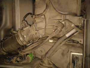

  12. lyotin
    lyotin Новичок
    21 сен 2011
    65
    A6/C5 2.4 01г.
    А какие именно нужно патрубки снимать чтобы стравить воздух? То что рядом с салонным фильтром это понятно а именно какие кто знает?
  13. Physx
    Physx Участник форума
    20 сен 2011
    395
    A6/4B C5 2.4 97г.
    А зачем что-то снимать? Вот, сообщение из соседней темы:
    "У меня так же было, перед морозами поменял антифриз, температура не набиралась 65-70, снял центральный защитный кожух, там в районе ГУР железная трубка на помпу с термостатом, в ней пробка с шестигранником на 5, надел шестигранник простучал легонько (припекает) на прогретом движке дружище дал обороты открыл пробку выгнал воздух теперь все нормуль )))"
    П.С. Сам видел, как это делали пару дней назад на двух С5 после замены антифриза.

    lyotin Новичок
    21 сен 2011
    65
    A6/C5 2.4 01г.
    Спасибо конечно но какой именно их там множество! Какой из них не покажешь?
